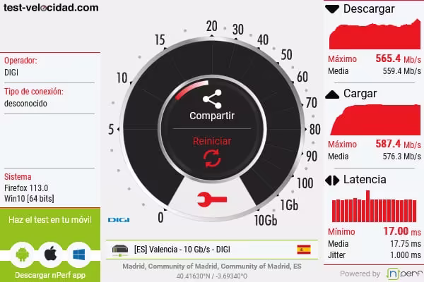

Dejo un test por cable de mi Fibra Smart 500 instalada el 1 de junio.
photo_2023-06-20_06-38-56
Y este realizado ahora mismo en testvelocidad.eu: testvelocidad.eu/resultado/amk95
