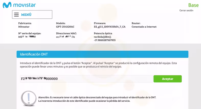

La fibra de O2 es lo mismo que la de Movistar, técnicamente no hay diferencias. Sí se puede instalar el router smart WiFi 6 con la fibra de O2, tan solo tendrás que sacar el identificador de la ONT de tu antiguo router HGU, es muy sencillo, entras a 192.168.1.1/instalacion y lo copias, luego en el Smart WiFi 6 vuelves a entrar a esa URL y pegas el id de la ONT que copiaste, enchufas el latiguillo de fibra y listo.
Te saldrá esta pantalla:
identificador-ont-hgu

Osea copio el código ese que empieza por F2, desenchufo el router, enchufo el router nuevo (solamente a la corriente y ethernet dejando la fibra desenchufada), entro a la web y pego el código que empieza por F2, enchufo el latiguillo de la fibra y ya está?
Strum
Exacto, es así de fácil jejeje.
