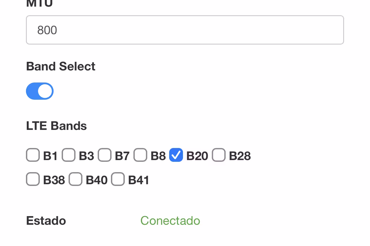

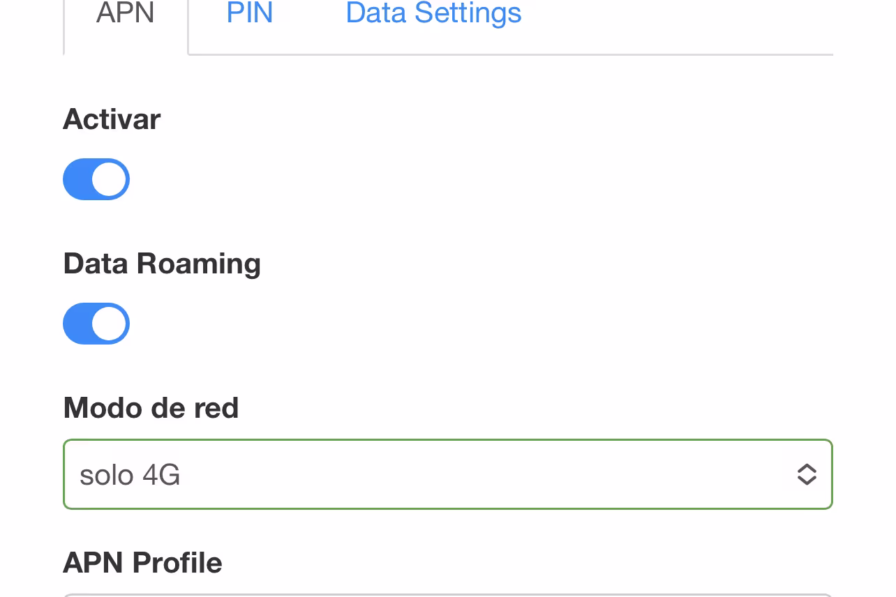

Os adjunto fotos para ver si alguien me puede echar una mano:
IMG_8801IMG_8802

sdv
Hombre yo lo que veo bastante floja es la configuración del router. Guiándome por la segunda imágen, sólo tienes activada la B20 (800 MHz) en la cual, a nada de saturación que haya, se hace insufrible navegar. Mínimo activaría también la B1 y B3 (2100 y 1800 MHz respectivamente) para que el router tenga más ancho de banda disponible y una alternativa a la que conectarse cuando la B20 se sature.
Todo esto suponiendo que en tu zona tengas cobertura de más bandas que la B20, claro.
