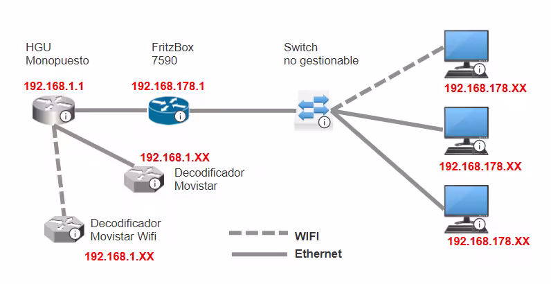

Hasta ahora mi red estaba compuesta por el HGU en modo monopuesto conectado a mi router neutro, un FritzBox 7590. Del Fritz colgaban todos los dispositivos que necesitaban acceso a internet a través de un switch no gestionable y del wifi de este router. El HGU se encargaba del teléfono y de la IPTV, disponía de dos deco, uno por wifi y otro por cable. Estos decos, al no tener acceso a la VLAN de internet, por estar el HGU en monopuesto, no disponían de algunas funciones, pero se podía ver la tele en directo y la función de "últimos 7 días", suficiente para lo que necesito.
Dejo este esquema de la red para que quede más claro:
Esquema actual
La red del HGU es la 192.168.178.0, la del FritzBox la 192.168.178.0
