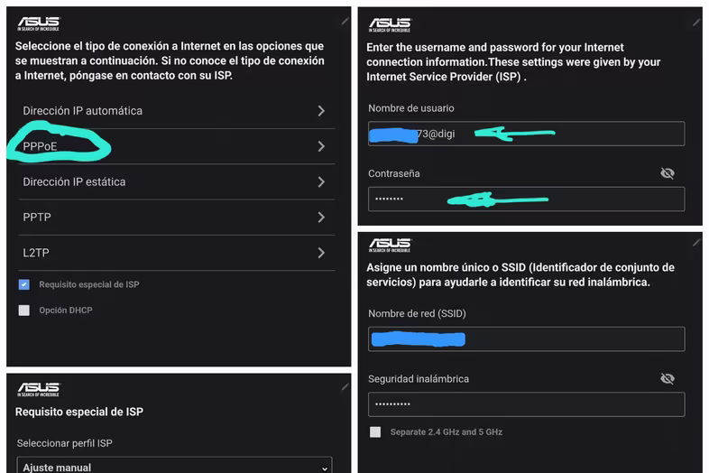

  • Enchufar el router a la ONT, y encenderlo. Cuando se pone la luz azul, entrar desde la app de Android de Asus.
  • Ahí elijo PPPoE, meto las claves.
  • Le doy a Requisito especial de ISP
  • Selección custom, ajuste manual, internet VID 20. El resto lo dejo vacío.
  • Le doy a continuar, ya me pide el SSID y clave para el wifi, luego usuario para entrar a la configuración del router.
  • Continuar, y se pone a configurarlo.

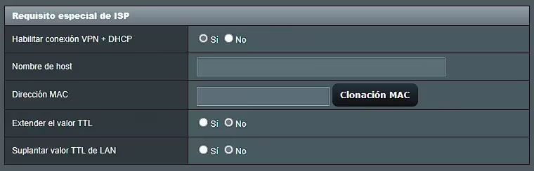

Thor98

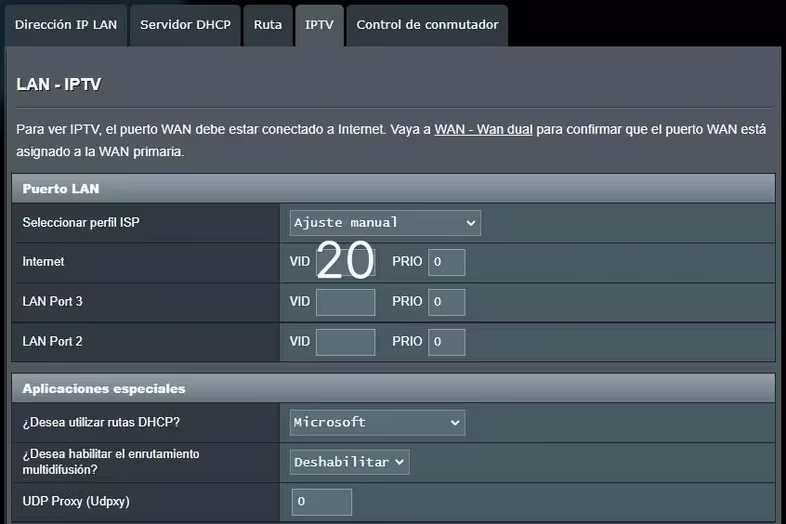

ASUS_Configuracion_operador_19~2
Tienes que dejarlo así
Meldrel
En principio la parte del internet VID 20 lo pongo.
La parte de abajo de aplicaciones especiales no sé como está, no sé si tengo que tocar algo, o tiene otra configuración por defecto. Esta tarde lo vuelvo a intentar.

Sigo sin conseguir conectarme, os dejo los datos de configuracion por si véis algo raro.
321
La parte de puertos LAN está en 20 cuando lo configuro inicialmente. Pero no hay manera, no consigue conectarse a internet.

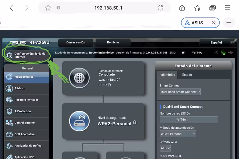

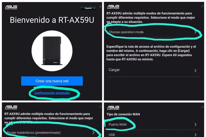

Tururu213
A mi me pasaba lo mismo, no conseguía que conectara a Internet.
Lo conseguí configurando el router a través de la interface web.
Screenshot_20230518_172015_Samsung Internet
Siguiendo los pasos…
20230518_17404720230518_174227
Luego reiniciar el router.
Meldrel
Perdon, he estado este finde fuera y no he podido probarlo…
Pero efectivamente era eso… En fin, he estado apunto de devolverlo por un mal funcionamiento de la app. Lo he hecho desde la web, y listo, del tiron, poner las claves, configurar wifi, y funcionando a pleno rendimiento.
Muchas gracias.

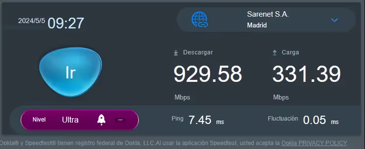

Adquirí esta semana un Asus RT-AXE7800 y la verdad que estoy contento. Lo malo es que no hay manera que de conseguir que la velocidad de subida sea mayor de 400 Mb:
¿Alguien sabe que puedo estar configurando mal? El QoS lo tengo deshabilitado porque si lo activo ya… la velocidad cae aun mas

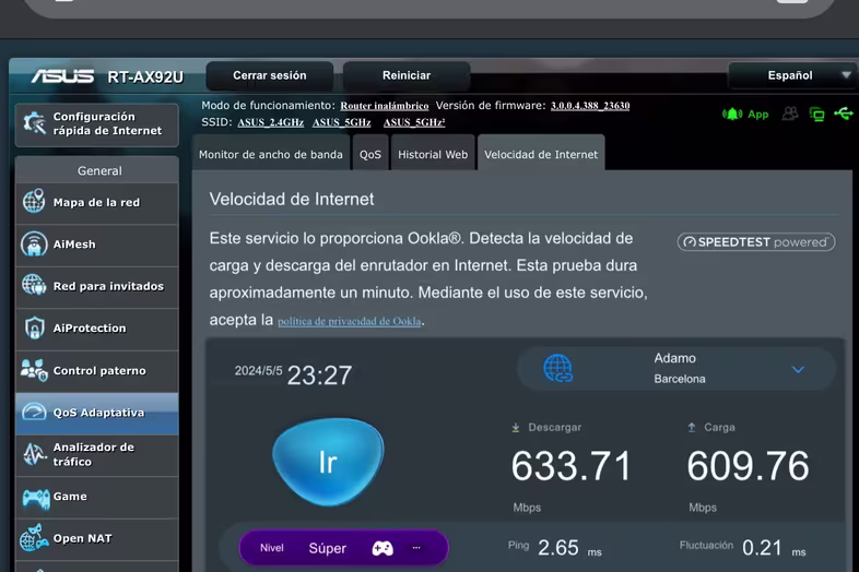

No le hagas mucho caso al SpeedTest desde la pagina de administración;
Tengo 1Gbps simétrico y nunca sobrepaso los 600-700 de subida y bajada IMG_3909
Tíralo por ethernet desde un PC o portatil 😉
