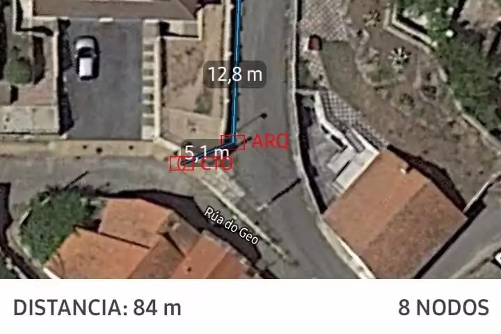

Hola, ese pedestal va por tubos a una arqueta tipo D (que esta debajo), luego va subiendo por arquetas tipo M conectadas entre si por 2 o 3 tubos de gran diametro hasta llegar a la de delante de tu puerta donde habra X tubos que vayan a tu vivienda.
Un ejemplo de trazado en urbanizacion:
