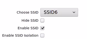

Sí que hay isolation:
Opción hay, pero activada no. No veo ninguna opción que indique aislamiento entre redes. Hay una opción de VLAN en ambas redes pero tienen la misma.
