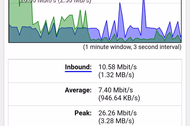

Bueno especial tampoco. Muchos con el firmware que traen de serie te muestran esos datos (Netgear, Asus, etc). Cualquiera que le puedas meter OpenWrt también. Pero los de las operadoras lo mas que te muestran es la cantidad de bytes transferidos.
Así te lo muestra OpenWrt con la interfaz material:
Puedes ver el tráfico de cualquier interfaz. Con el de la WAN ves la suma del uso que están haciendo de internet todos los dispositivos.
