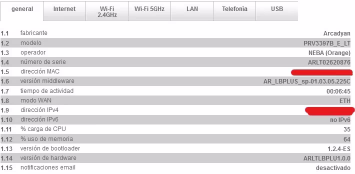

También probé la VLAN 20 prioridad 0 en los 3 porque el Livebox dice que tiene WAN NEBA, pero tampoco va.
Algo de info del Livebox:
Captura de pantalla 2023-05-30 132659
