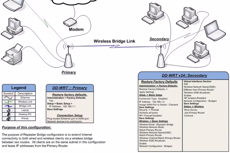

Puedes poner uno de los dos routers en modo repetidor de forma que los equipos conectados al repetidor también estarían conectados (dentro de la misma LAN) al router que se conecta a R.
El problema es que no sé si soportan dicha función, pero por si te sirve de algo el firmware libre DD-WRT suele traer esa función de serie, lo único que te quedaría sería averiguar si es compatible con alguno de los routers que tienes.
Aquí tienes algunas imágenes que te pueden ayudara comprender como funciona un repetidor wifi:
o quizás mejor esta:
