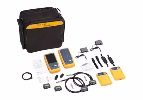

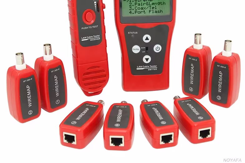

Slm
La primera es una certificadora y el segundo un multímetro. Un tester específico para cable de red es algo así:
naveganteperdido
eso es peor que un multimetro, eso solo comprueba continuidad y ya
Slm
No entro a valorar lo que es mejor o peor, para el caso lo que interesa es saber si hay conexión y el crimpado es correcto, para lo cual un tester de este tipo es lo más rápido.
