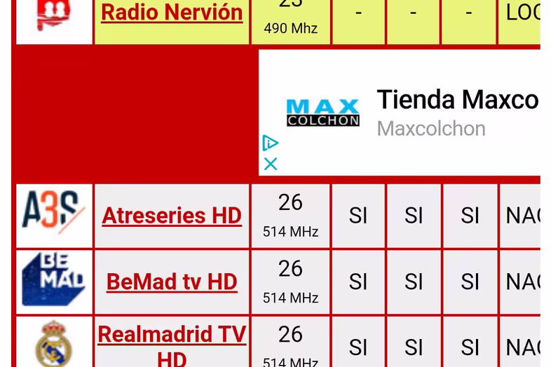

puede ser que antes emitiera en otro canal y ahora hayan cambiado al 46? lo puedo ver en algun lado?
En esa web se ven los canales oficiales de los centros emisores. No sé si se puede mirar en la web de la CNMC. Lo que podrías hacer es preguntar si alguien que no viva en tu finca los puede ver y en qué frecuencias.

Canal 23 frecuencia 490 MHz.
j2014
Para concretar la frecuencia de dichos canales en tu zona, consulta la web televisiondigital.gob.es/2DD-5G/Paginas/…uencias.aspx y pones el código postal de tu pueblo o ciudad. Entonces, te saldrá el nombre del centro emisor que da cobertura a tu domicilio. Así se podrá saber con exactitud la frecuencia de los canales. Porque Bizkaia engloba muchos centros emisores con frecuencia distintas. Un saludo
