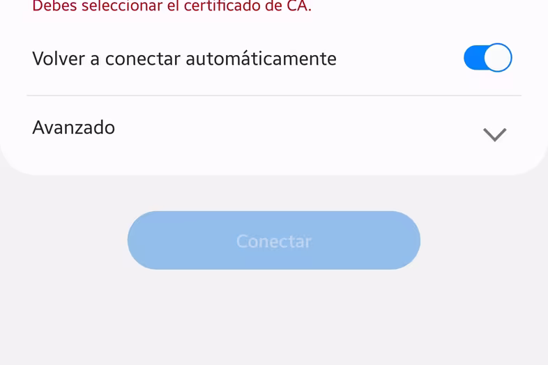

Para conectarte a wificlientesR necesitas usuario y contraseña, no se si tu camara soportara ese tipo de conexion, a parte pide un certificado de conexion. Y lo mas importante, debes tener activado en tu cablemodem wificlientes, de lo contrario no te dejara usar la red.
