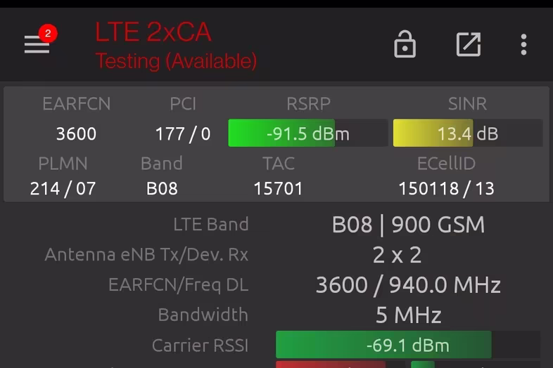

Banda 900 MHz haciendo Carrier Agregation en Vodafone con 10 MHz de ancho
Monjastar oficial
Son dos antenas en las que eliminaron el 2G y 3G y hasta ahora no agregaba. Solo pude ver que lo hace con el iPhone X, en otros teléfonos sólo coge 1800.
mateodd
A mi igual con Movistar, en mi caso eran solo 5 MHz.

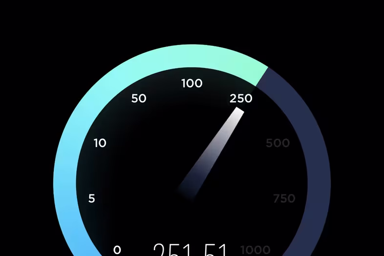

Por cierto solo daba 10 Mbps, desactivé la B8 y pasó a hacer CA con B20 + B1 + B3 dando más de 100 Mbps.

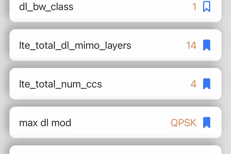

Paso pruebas de una 4 CA 4x4 14 layers y CCS es el CA
