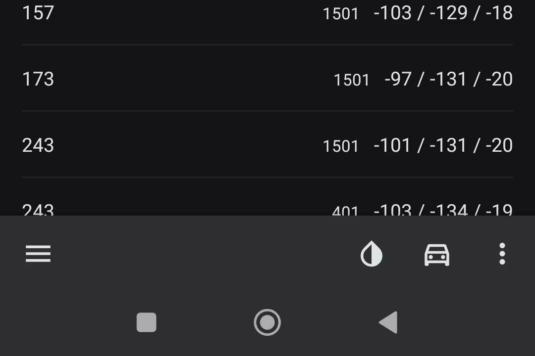

Ese no es el motivo, sin wifi ocurre lo mismo. La antena (celda) a la que se conectaba en banda 3 es la que está en el recuadro en rojo, que como digo antes llegaba con más señal. Ahora prefiere quedarse en banda 20 porque la b3 de esa celda tiene una señal muy deficiente (y no hay más b3 al alcance). En cuanto saco el móvil por la ventana conecta a esa misma celda (captura abajo) que recibiendo mejor señal conecta inmediatamente. Pero llega con -113dBm, casi lo mismo que recibía antes en interior, cuando debería ser alrededor de -107dBm. Y ese es el problema, que al haber bajado su potencia ya no llega bien en interior. Pero repito, no hablo de que se esté conectando a otra BTS o banda "por capricho", lo hace porque la potencia ha bajado.
