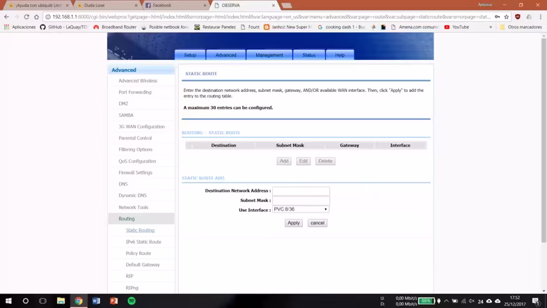

Tengo un problema. EN el Observa no hay Static Route. Bueno, sí hay, pero no tiene la opciones que tendría que poner. Sólo me aparece esto:
VgXIs2lPor ahora, he probado a poner la Ubiquiti de la casa 2 en modo router, con la siguiente configuración:
