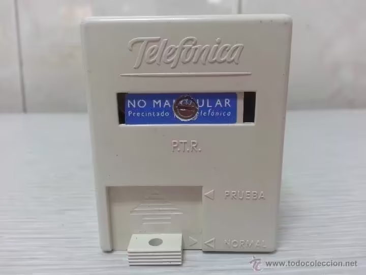

Si son teléfonos normales iran por un conector RJ11, y tendrá una salida el router para el teléfono.
El PTR no se usa con la fibra. Conecta la linea antigua de teléfono que tenias al router y repartes a toda la casa.
KirO
Hola, como tienes fibra no necesitas bajar a ningún sitio. Deberías dejar aislada tu red de telefonía del exterior ya que tu servicio de telefonía no te lo ofrecen desde el exterior sino que viene de tu router.
Los cables de telefonía parecen ser esos blancos finos que están empalmados de una forma un tanto "casera", me parece ver 5 tomas de teléfono. Comprueba que todos estén bien conectados y que si viene algún cable del exterior (por ejemplo por el mismo conducto por el que viene la fibra), éste no esté conectado con el resto.
Levanta la tapita del ptr de la entrada y dejala levantada asi cierras el circuito de tu casa y lo aislas de la central. Conectas un cable telefonico del router al cajetin telefonico mas cercano de tu casa. Ahora ya tienes linea en cualquier punto de la instalacion de tu casa

Tene que estar dentro de tu casa si o si si es antigua
si es nueva …
En algunas viviendas de nueva construccion: los PTR se encuentran en un cuarto de telecomunicaciones del edificio, desde ese cuarto va una linea intermedia hasta la vivienda, y en la entrada de la vivienda conecta a un PAU TB
Tienes que aislar la instalacion telefonica de casa al exterior para que tengas linea en cualquier punto de tu casa

Precisamente es al reves, si levantas la pestaña del PTR, estableces una conexion directa con el DSLAM de la central; esta opcion se utilizaba, o se sigue utilizando, para hacer los chequeos directamente por los SAT de cualquier operadora.

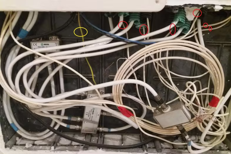

Yendo al tema, os adjunto foto. Gracias por la luz aportada, yo cuento 6 cables finos blancos (los he rodeado con circulitos rojos), no sé si es coherente con que en mi casa hay 7 tomas en 6 estancias diferentes (la única estancia donde hay 2 es en el salón), igual hay un cable blanco por cada estancia con teléfono. Voy a revisar esos empalmes de cables finos que estén bien conectados y además revisar bien lo que sale de la fibra, que para aclararme lo he rodeado de un círculo amarillo en la foto que sigue (2 cables finos azul y negro, un negro gordo y uno amarillo fino, que debe ser la fibra). Es una hipótesis pero igual todo el lío viene de pasar de ADSL de Movistar a fibra Movistar, aunque ni idea porque fue hace mucho.
Gracias de nuevo, adjunto foto de las referencias que hago por si algo es erróneo. Un abrazo!
En la caja de la foto que has puesto, mira a ver si hay algún cable que lleve blanco-marrón-rojo-verde, si fuese así, córtale.
Un detalle. El cable que le has hecho un círculo amarillo, no és el cable de tierra y los cables negro y azul, de corriente(Fase y neutro)?
En el PAU siempre hay una entrada de corriente (ICT1 y 2)

Bajando el PTR no, subiendo. Cuando está bajado transmite de la entrada a la salida. Cuando está subido conecta la entrada con el puerto incorporado y aisla la salida.

Por las fotos que has subido parace que el cable negro viene de la calle, no hay PTR y debe estar empalmado a los cables crema, que sln los de la instalación interna. Simplemente corta el negro y listo, ya no habra continuidad entre tu instalación y la calle.

En las fotos se ven 2 circuitos de television comunitaria y 1 circutio de coaxial Ono/Telecable/r/Euskaltel.
No veo el ptr por ninugn lado

Lo primero, y como tienes fibra, ELIMINA EL PTR, no sirve para nada.
Lo quitas y realizas el empalme directo, de manera que los hilos que entran al PTR y vienen de la calle (cuarto de conexiones etc.), esten aislados y solo te quede el cableado del circuito interior de tu casa a cada RJ11 que tengas.

En mi caso lo he solucionado con la primera, como mi casa no tiene el PTR dentro, he abierto la caja telefónica y he buscado el cable que venía de la PTR (repito, en mi caso por ser de nueva construcción está fuera de mi casa, pero lo normal es que esté dentro). En cualquier caso he cortado este cable (que viene con dos pequeñitos dentro, el blanco y el marrón) y ya me ha funcionado todo.
Os pongo una foto, el cable lo he marcado con un circulito azul en el mítico paint, y lo he cortado en el circulito grande que os hago azul. Para mi la clave fue ver que tengo 7 tomas de teléfono en casa y 8 cables empalmados, me sobraba uno que sabía que era la PTR de fuera, cortado y a funcionar. Si os sirve de ayuda, el cable de la PTR sale al lado del de satélite en mi casa, fijaros que suele salir con otros más gordos y los de las tomas normales de teléfono salen solos por tubos de plástico, sin acompañar de nada, así cortais tranquilos como los lobos de boom.
Muy cutre una instalacion sin ptr, el que te puso el ADSL se ha lucido. El cable blanco que "viene" viene directamente del RITI, de donde esta la regleta de conexiones general y lo unico que hizo el de Movistar es empalmarlo a toas las rosetas de tucasa.
