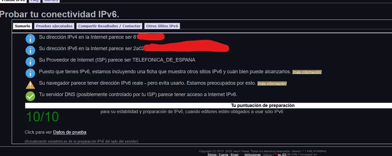

Me apunté a la beta a principios de año, y el 14 de este mes les mandé un mail porque no tenia el IPv6 activado a pesar de estar dado de alta.
Me lo activaron hoy, estoy con O2, ONT propia y Archer C80 como neutro (y lo saben, no es obligatorio el HGU). Pilla la IPv6 a la primera y va de lujo.
imagen
