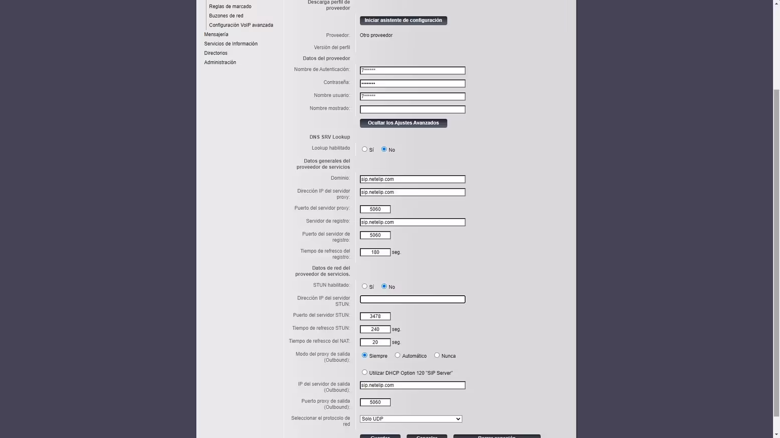

Gracias por la respuesta pero está cuenta tiene 11 años y las más antiguas usan sip.netelip.com si intentas logar por la d eu no autentica.
Ahi teneis la captura del area de cliente de la cuenta y podeis verlo. Tiene dos formas de autenticar para perfiles nuevos/viejos. Con el telefono IP Panasonic logo bien y con Freepbx tambien, hablo de sip.netelip.com. El problema es con el Gigaset ya no se donde tirar.
