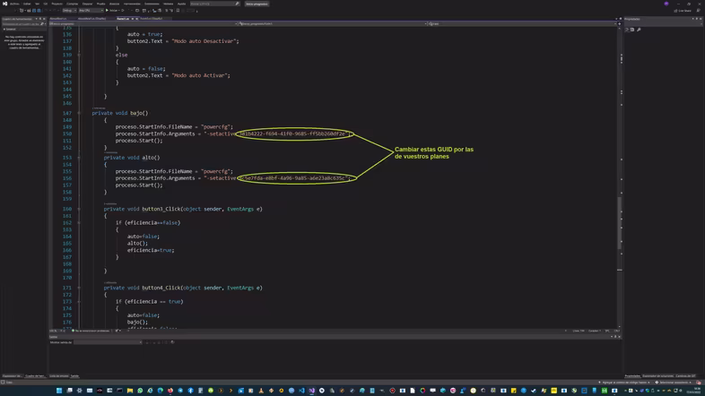

Por si a alguien le interesa, hice este pequeño y sencillo programa para cambiar de plan de energía manual, o automáticamente según el uso de CPU. (Se llama inicio progresivo por haber usado una prueba anterior, pero esa es otra historia.)
Aquí puede descargarse la solución de Visual Studio.
Requiere adaptarlo cambiando la GUID de los planes que lleva a la de los vuestros…
También es muy fácil cambiar el nivel de CPU por el que salta en automático.
drive.google.com/file/d/17uwRtw_sLwdQuoZ…?usp=sharing
