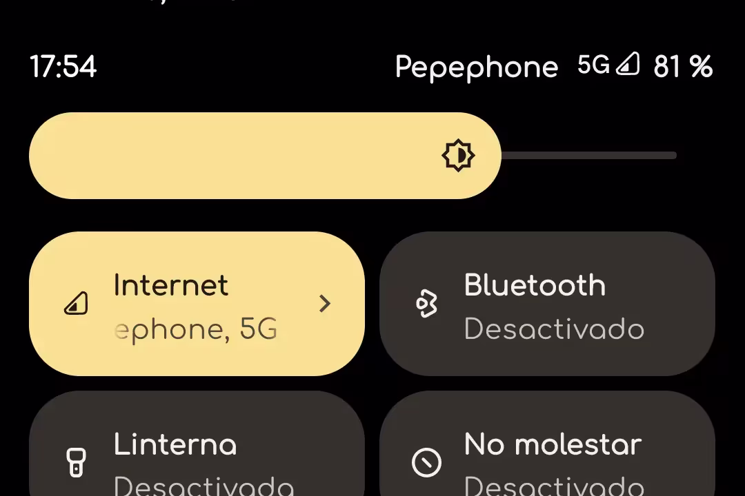

Me ha aparecido en la barra de estado del móvil, un OnePlus 8T. La velocidad es la que es.
No se si a alguien mas le ha pasado.

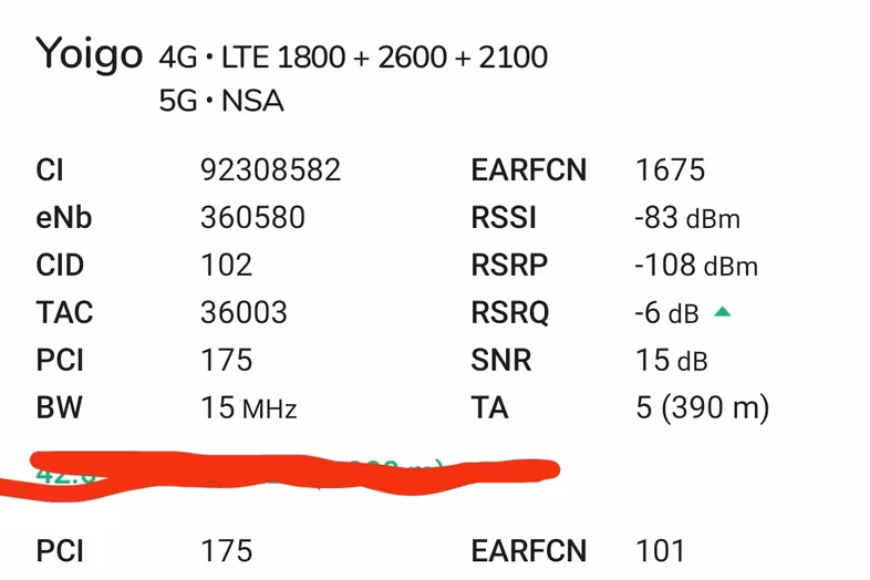

Puedes descargar NetMonster (Esta en la PlayStore) y pasar captura?
Google afirma que no hay tal cosa en Pepephone

Ruego edites la captura ya que se ve la poblacion en la que resides, y si estas en tu casa, pues mas o menos donde esta, y por lo que veo en tu caso no hay 5G, hay una antena en tu poblacion que emite en los 2100MHz y otra en 700MHz, no te estas conectando a ninguna de las 2 bandas que te digo.
Lo mas probable es que el movil lo ponga por hacer bonito y por que lo detecta, otra cosa es que te conectes al mismo.

En efecto, no estás conectado a 5G. Si no a 4G LTE en las bandas 3 (1800MHz), 7 (2600MHz) y 20 (800MHz) con Carrier Agreggation.
Con esas 3 bandas es normal que llegues a ver 200Mbps, yo he llegado a ver incluso más con sólo b3 + b20. Pero sigue siendo 4G. Cuando te da mucho menos es por saturación, a altas horas de la madrugada es cuando mejores valores se obtienen.
Desactivando el 5G ahorrarás batería, ya que no puedes utilizarlo aunque tu teléfono te muestre el icono. Como he dicho, hay terminales que para aumentar aún más el Hype del 5G, te engañan y te muestran ese símbolo si hay red 5G disponible aunque no puedas utilizarla con tu operador.
Cuando Pepephone pueda utilizar 5G te enterarás o te lo harán saber. En este foro será noticia gracias a Josh, como todas las novedades de los operadores :). Sólo en ese momento vuelve a cambiar los ajustes de red de tu móvil a modo Automático (2G/3G/4G/5G).

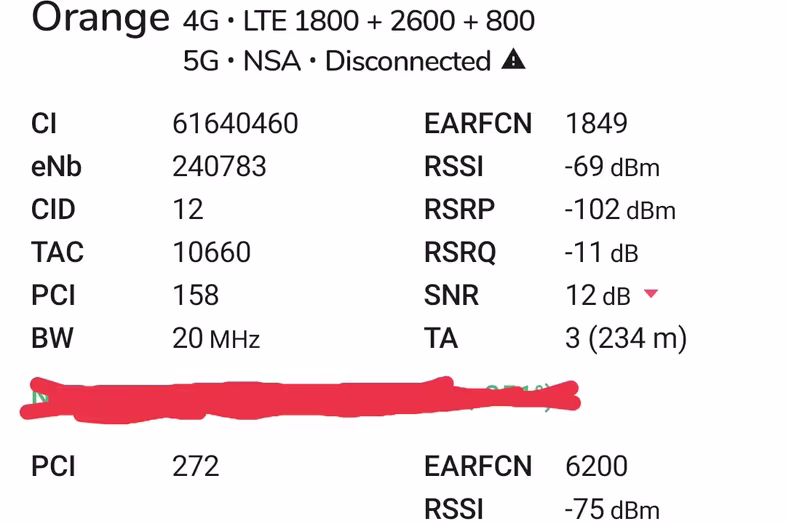

Gamurll

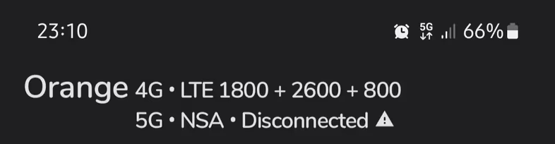

En la notificación del NetMonster me aparece esto. Parece que si han activado el 5G

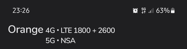

A mí también me conecta en 5G, empezó hoy.

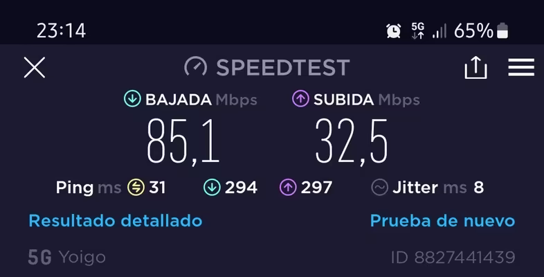

Otro mas que aparece como 5G de Yoigo en móvil Pepephone. Aunque con una velocidad muy baja.
Edito, nueva captura.

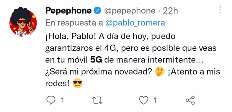

Viendo las respuestas de Pepephone en Twitter todo parece indicar que en breve van a anunciar el 5G oficialmente. Aquí dejo una captura de una de las respuestas.

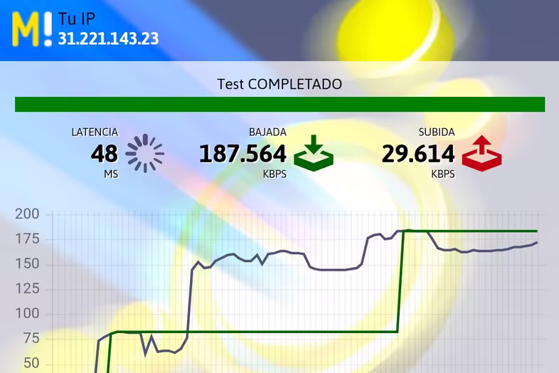

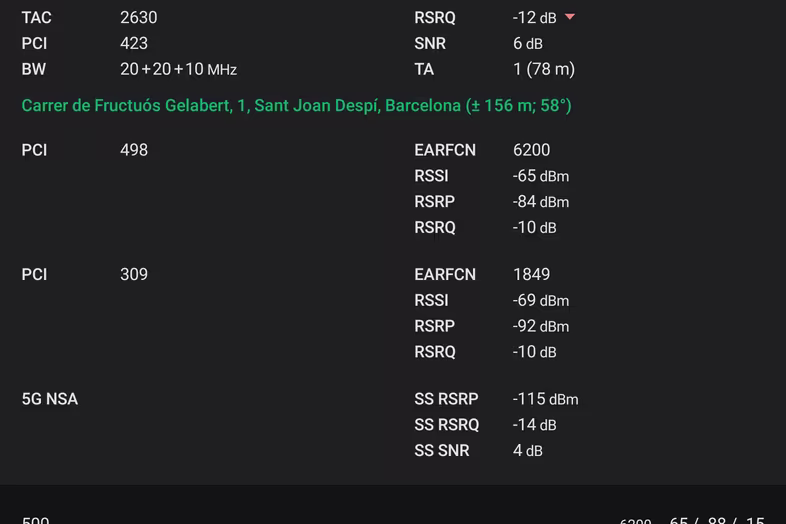

Astrojpm
Desde Sant Joan Despí supera por poco 200Mb, desde Barcelona 80MB.
Strum
Velocidades que perfectamente te podría dar el 4G. Prueba la app NetMonster para ver a qué bandas estás conectado.
Astrojpm
Orange

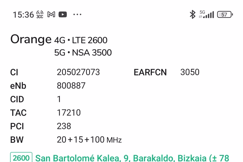

Sustrai
Parece que por Barakaldo (Bizkaia) ya aparece.
