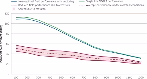

La tecnología VDSL2 Vectoring funciona eliminando la diafonía entre pares adyacentes (crosstalk) de forma similar a los sistemas de cancelación de ruido de los auriculares. Conceptualmente, se trata de conseguir el efecto de que cada uno de los bucles estuviese solo, llegando a un rendimiento cuasi óptimo de la tecnología VDSL2 (ver imagen en la cabecera).
Se miden las interferencias de todos los pares de cobre dentro de un cable o manguera, inyectando señales para cancelar este problema. Con ello, se mejora el ancho de banda efectivo de un usuario en más de un 100% según casos.

Con VDSL2 Vectoring, se habla de velocidades de 100 Mbps en bucles de hasta 400 metros de longitud, y 40 Mbps cuando la distancia a la central llega al kilómetro.
Además, el desagregado de bucles juega de forma negativa en esta tecnología, ya que los pares que no estén conectados al DSLAM compatible porque estén adjudicados a otro operador, siguen generando diafonía dentro del cable y ésta no se puede cancelar, penalizando el resultado de los demás.
