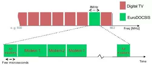

Todo viene de la decisión de pasar los canales de televisión analógica a TDT, que ahora se encuentran en la banda alta de UHF (790-862 MHz), y que serán recolocados antes de 2015 para dar cabida a las redes 4G (usen LTE, WiMAX o la tecnología que finalmente decidan). Este paso se define como dividendo digital.
Hasta ahora no había problemas, pero con la inclusión de una densidad mayor de antenas de telefonía (tanto estaciones base como móviles) en las mismas frecuencias en las que se transmiten los datos por los tramos finales de las redes híbridas de fibra y cable, aparecen las temidas interferencias.
Tal es el problema, que pruebas realizadas denotan que el servicio de Internet se viene abajo totalmente o, en el mejor de los casos, la pérdida de paquetes es muy elevada. Lo mismo pasa en telefonía, y en televisión aparecen los odiados artefactos en la imagen, que muchos ya hemos sufrido en la actual TDT cuando el nivel de calidad de la señal recibida baja.
