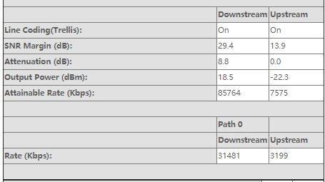

Velocidad de sincronización VDSL y lo que puede llegar la línea, que son 86 megas y 7.6 de subida.
Sincronización VDSL

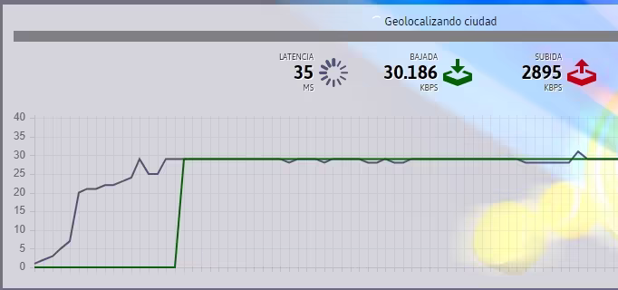

Velocidad, suele estar entre 29.500 y 31.000 y la subida entre 2.8 y 3.1 Mb.
El ping entre 33-35 normalmente:
Ping
