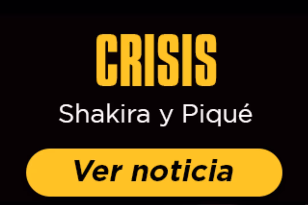

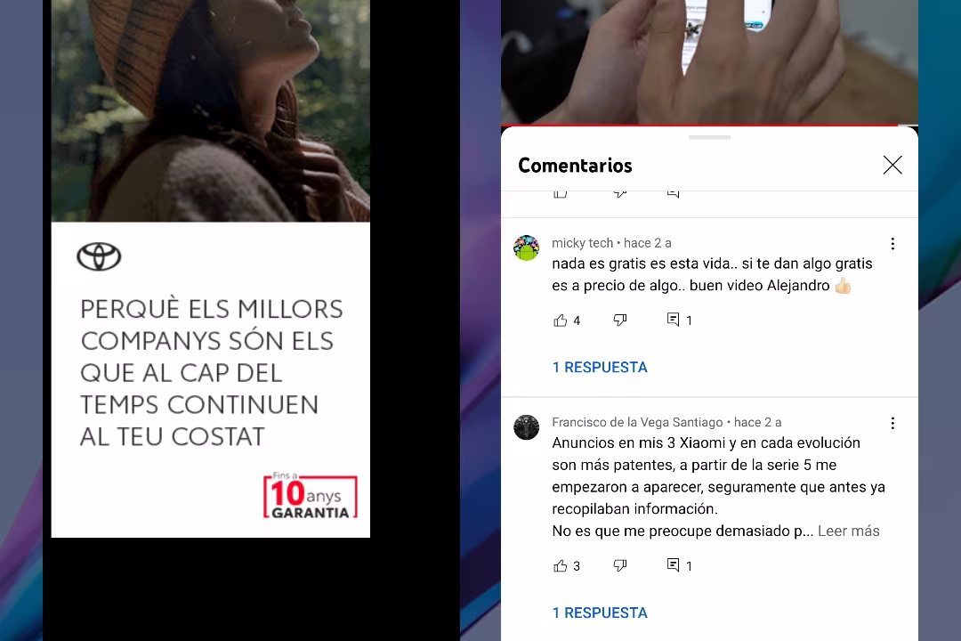

Tengo el Xiaomi 11 Lite 5G NE y de repente me salen anuncios a pantalla completa como el de la captura.
He intentado de todo y me he puesto los tutoriales obviamente correspondientes. Me puse un tema de fondo de pantalla y de fondo de pantalla de bloqueo y ahora que lo he quitado y en temas he eliminado todos los datos me siguen apareciendo.
Adelantar que es muy raro y que no he instalado nada de dudosa proveniencia. He desactivado individualmente por aplicación los anuncios y tampoco nada, de un momento para otro me salió estos anuncios

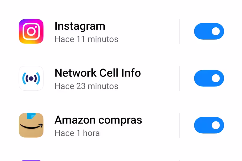

ACTUALIZO: adelantó y aviso que esta serie de anuncios desde luego que no es normal desde luego de hecho este tipo de anuncios NUNCA han sido mostrados por MIUI y Xiaomi y menos de esta manera tan rara y abusiva, si os fijáis no pone en el segundo plano ninguna aplicación y eso me extraña muchísimo, además me he dado cuenta de una cosa y esa notificación sistema , sistema Android y aquí os pongo la imagen que encima pone cuando fue la última vez que utilizó una notificación y me he dado cuenta que nada más ponerme uno me ponía el tiempo, que era un minuto (en realidad eran segundos)y tampoco es que pueda desactivarlo😮‍💨 screenshot-2022-07-05-19-56-05-202-com.webp

Bueno , saber saber no es que sepa , gracias a @adicto5G sí, yo no soy capaz por el momento ni tengo el conocimiento para hacer cosas a nivel de sistema en Android, pero te digo que es que el teléfono lleva así de ayer , o sea que no me lo he comprado hace dos días 😂😂 , de un momento a otro y por la cara es lo que no entiendo y lo que me a faltado decir .

Mira en batería que app te gasta mas batería, eso te puede dar una pista de si hay un adware activo. No te fies del nombre de la app, se pueden camuflar con el nombre de una app legitima.
Si el anuncio te sale desde una notificación puedes desplegar el área de notificaciones, mantener pulsado sobre la notificación y debería de salirte la opción de silenciar la notificación y la app que la genera.
En cualquier caso prueba a descargar un anti adware desde Google play y haz un scaneo…
