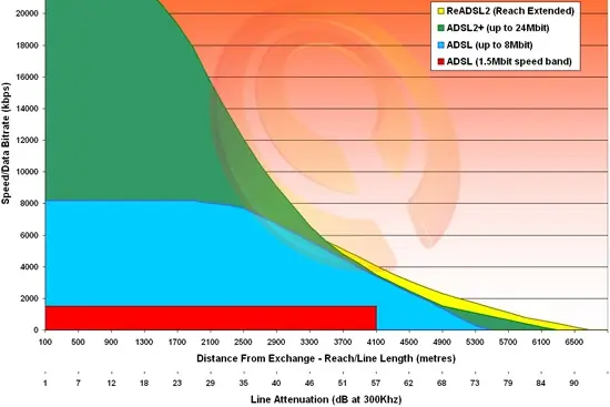

Este gráfico te pone los límites en circunstancias, tanto de de distancia como de atenuación.
El límite bajo circunstancias ideales son unas 16 Mb según el gráfico, aunque eso no los pesco ni yo estando a 700 metros de la central.
