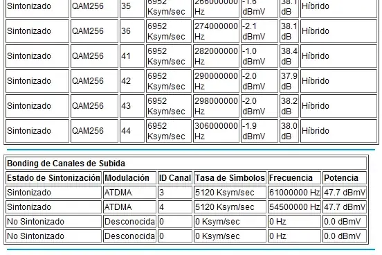

Resulta que hace dos días me subieron de 12MB a los 50MB y me endosaron el tan querido cablemodem-router Netgear CG3100D, en su versión R04 creo haber visto.
La cosa es que ayer mismo volvió un técnico a casa, a hacer unas mediciones (me lo mandaron directamente de Ono porque el modem tardaba la de Dios en conectar), y me comentó que el problema radicaba en que llegaba demasiada potencia en la entrada "Bonding de canales de subida", pues marcaba 54dBmV, cuando según él, lo correcto es que ronde entre los valores 35 y 52dBmV.
Pues bien, abrió todo cuanto registro hay en mi casa, me cambió un splitter antiguo del cable de entrada a casa por uno de los nuevos, y al final optó por enchufar, mediante empalme, el cable que llega a la roseta directamente al latiguillo que entra en el modem. Con eso, se redujo la potencia marcada a 44dBmV y así cerró la incidencia.
Pues bien, a las dos horas de irse el técnico, la potencia me subió a 49,2dBmV, sin que yo tocara nada ni reiniciara el router ni nada.
Y tras el tocho, ahora viene mi pregunta. No es que no me fie del técnico que vino, pero os copio aquí un pantallazo de los datos que muestra mi módem.
¿Son correctos los datos que veis, o debo ir reclamando de nuevo un técnico?
Muchas gracias!
Los valores estan dentro de la normalidad, de todas formas si se volviese a repetir y tuviese que volver el tecnico, yo le recomendaria que revisase las conexiones en el TAP, sin ir mas lejos la semana pasada en la oficina tuvieron que cambiar el TAP completo ya que aunque los valores eran optimos el equipo no obtenia canal de subida por un problema en ese dispositivo.

Gracias yomimmo, me quedo más tranquilo.
Entonces, ese valor de 49,2dBmV no es como para asustarse, no?

El TAP es el dispositivo donde se conectan los usuarios de un ramal, hasta el llega un coaxial muy grueso y sirve para distribuir la señal a los abonados de ese ramal.
Lo ideal es que las tomas no usadas esten con una carga de cierre, que se revise el estado de los conectores (sulfatacion, oxidacion, etc) ya que con el tiempo si la instalacion del mismo es exterior las inclemencias meteorologicas van haciendo mella en el, asi como algunas actuaciones chapuceras de los tecnicos de subcontrata (desconectar un cliente y no poner una carga de cierrre en esa toma)
Todas las circunstancias que he expuesto van introduciendo ruido e interferencias en el mismo, provocando en muchas ocasiones problemas de conexion.
