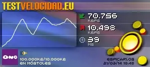

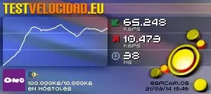

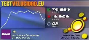

Hola chicos acabo de fidelizarme por un año mas, pago 11 repelucos menos y tengo mas, de 50 me han pasado a 100 en 0, pero apago el router por indicaciones del técnico reinicio mi PC y voila!!! ya tengo los 100Mb pero hago test de velocidad en Ono, speedtest y aquí mismo y no me llega ni a 80. Llamo de nuevo al S. Técnico y me dicen que es normal, que hasta que no pase la semana no se estabilizara la señal … y digo yo sera verdad esto? por que el upload lo clavan.
Por cierto cienfuegos si estas por hay miramelo o hago caso al compi que espere la semana ? si no lo consideras así anda dale una vuelta …me arreglaste los 50 Mg cambiando el bundle y mira la gráfica de 100 como la que tenia en 50.
Paso datos por si lo pudieras mirar :
