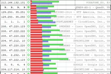

He probado la herramienta grc.com/dns/benchmark.htm y he añadido la IP del DNS de Vodafone 212.166.132.101. Resultados en mi caso FTTH 600Mbps ordenado por resoluciones cacheadas:

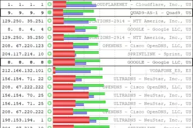

image.pngEl DNS de Vodafone es el más rápido porque está a 4 ms de ping en vez de los 14/15 ms de 9.9.9.9 y 8.8.8.8. Pero para resoluciones DNS no cacheadas, este es el resultado:

Cuenta con que en la práctica lo bastante mas habitual es que la resolución esté cacheada.
Por cierto, te iba a poner yo mis resultados pero te has adelantado, igual que los tuyos, lo unico que es extraño es que cuenta que algo le debe estar pasando a google, lo normal es que vaya parecido a quad9 y cloudflare.
Hace un minuto lancé de nuevo grc.com/dns/benchmark.htm y los resultados de no cacheados cambian algo aunque poco. Supongo que la carga de la red y los servidores DNS varían. Volveré a probar esta tarde-noche.
