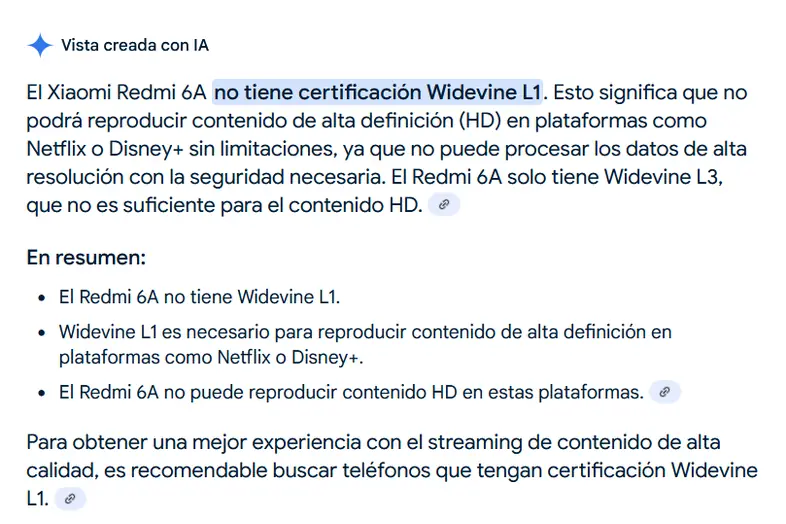

Amenhotep
Por lo visto no tiene Widevine L1

axnspain
Efectivamente el Xiaomi Redmi 6A no tiene Widevine L1, pero es curioso porque Disney+ si que reproduce y funciona sin problema.
Amenhotep
Porque lo hará en SD, no en HD.
Seguramente Vodafone ahora reproduce en HD y necesita el Widevine L1
