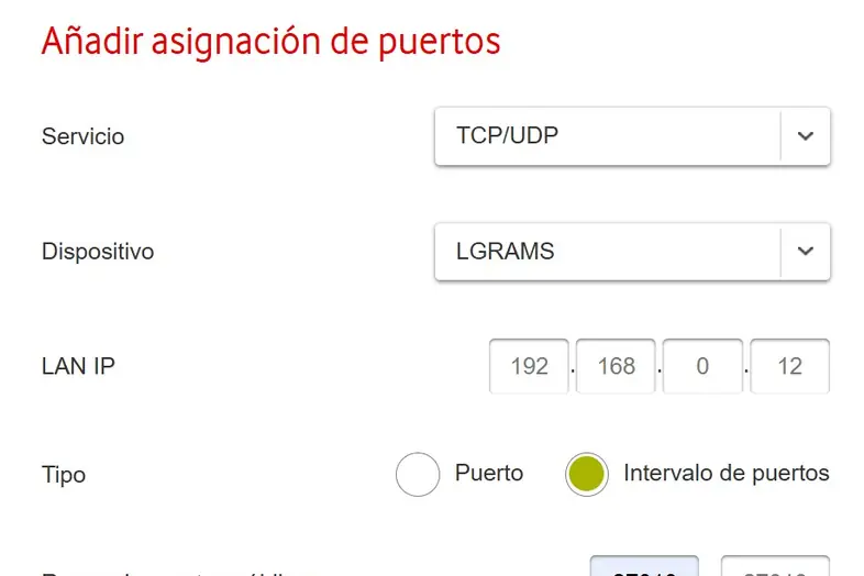

  • Primer problema: el campo de texto para el nombre del servicio no aparece y muestra el del protocolo, no pasa nada mientras funcione la regla (hay una captura en esta página de hace 5 años con este problema).
  • Segundo problema: cuando defines la regla con un rango de puertos en campo para el puerto inicial, tanto en WAN como en LAN fallan. Cuando vuelves SOLO ha guardado cuatro dígitos. El quinto ha desaparecido. La regla no funciona.
  • Tercer problema: sin que te indique que has alcanzado el límite de reglas, las reglas introducidas no funcionan. Una regla funciona en la primera posición pero no funciona (por ejemplo) en la séptima posición.
El primero y tercero medio me dan lo mismo pero el segundo es grave. NO PUEDO HACER LAS REGLAS QUE NECESITO!

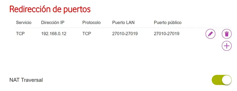

Version de Firmware: FG824CD3114
el fallo es al definir una regla con rango de puertos en el que tengamos 5 dígitos.
estaba usando el 27010-27019, pero falla con todos. le metes los datos, validas la regla, la aplicas al router y cuando vuelves a la sección de reenvío de puertos ha perdido el ultimo digito del puerto inicial tanto de WAN como de LAN

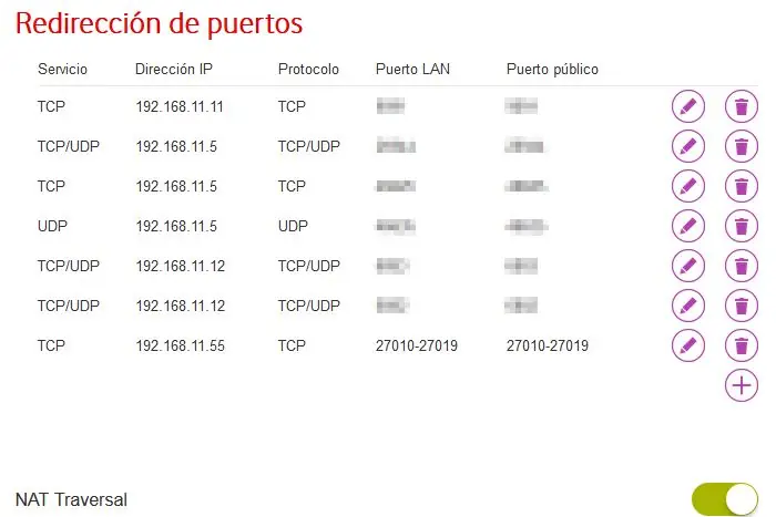

Buenas tardes, pues tengo la misma versión de firmware, he probado a configurar ese rango de puertos, aplicar cambios y se guarda. Pero cuando cambio de sección y vuelvo a ese menú, se ha perdido la configuración.
RANGO PUERTOS ABIERTOS FG824CDPUERTOS ABIERTOS FG824CD

reglas de un único puerto o también de rangos de puertos?
me falla cuando guardo rangos de 5 digitos. por ejemplo del 27010 al 27019, a la que vuelves te encuentras con 2701-27019 y no es solo fallo visual, el puerto esta cerrado. no se como no peta con esa regla de miles de puertos …

No abro rango de puertos. Solo puertos individuales incluso si son contiguos (así tengo más control a la hora de "cerrarlos").
Si el fallo es solo en rangos, ¿por qué no los añades individualmente?
Ksk2kalvo
1 regla para redireccionar 10 puertos
el limite de reglas no anda muy lejos
estoy manejando 5 reglas con rangos

Comentarte que en el H500 tampoco he tenido problema en añadir un NAT del 27010 al 27019 …
2025-05-14 18_45_59-Redirección de Puertos — Navegación privada de Mozilla Firefox
La versión del FW que tiene el router es "Vodafone-H-500-s-v3.8.00"
Ksk2kalvo
correcto, este aunq tiene el mismo problema del campo servicio q no te deja agregar el texto q quieras y te duplica el protocolo si que funciona bien con los rangos de puertos.

Ksk2kalvo
el formulario funciona
la regla la creas aparentemente correcta
aun cuando la aplicas se muestra bien
cuando cambias de sección y vuelves es cuando ha desaparecido
