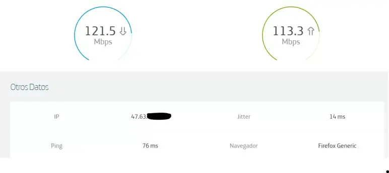

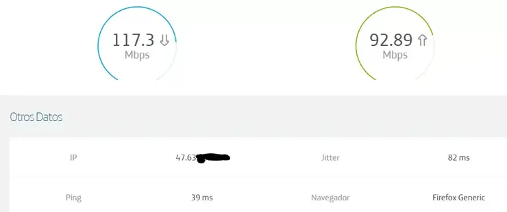

Últimamente he tenido que reiniciar casi diariamente mi router porque Vodafone está inyectando tráfico en mi red, lo que baja el rendimiento de mi NEBA:
Esta acción por parte de la compañía me genera bastante estrés, ya que crea una fluctuación de ping inadmisible en determinados momentos, en momentos de hasta 300 ms.
Si bien es cierto que no uso internet para jugar, si lo uso para realizar conexiones remotas, que en ocasiones parece que tengo ADSL en vez de fibra.

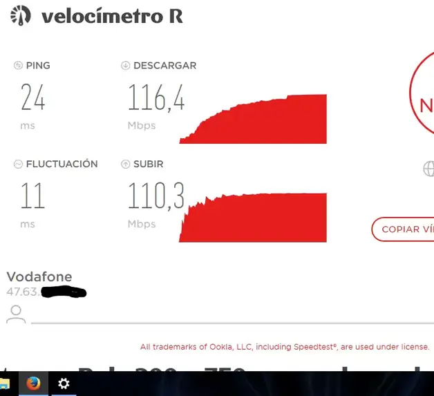

imagen.pngimagen.pngimagen.pngimagen.pngValores optenidos por wifi… por cable el ping y la fluctuación bajan considerablemente (un 30% aprox), lo que no entiendo es que en ocasiones, y de forma completamente aleatoria el ping se dispare…
Agradecería que alguien realizara una explicación para tontos de esas fluctuaciones… lo de "NEBA es una mierda", "el tr59 no genera lag" o es por "capar el acceso a la central", por si solo y de forma aislada no es que me diga nada.
Lo que me gustaría leer, @sierpinski, es algo coherente de porqué algo es así o asá. Lo único que leo son aseveraciones que lejos de solucionar o buscar solucion son contradictorias o sin ningún tipo de aporte.
Gracias de antemano

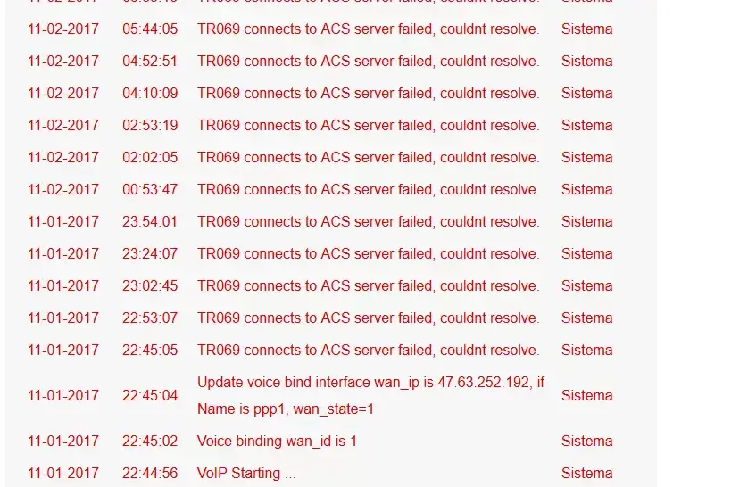

puede que me equivoque ya que no soy experto en este tema, pero lo que yo entiendo del log que has puesto es el router intenta conectar por tr069 con el servidor acs y no lo consigue
En el LOG dice claramente que el TR069 de tu router se intenta conectar al ACS. No es Vodafone el que inyecta tráfico, más bien al revés, eres tú el que hace la petición a la red.
Pero siendo intentos de conexión, eso son pocos bytes. Unos pocos bytes no te van a meter lagazos de 300ms, así que como el NEBA de Vodafone es archiconocida por sus problemas de sobresuscripción, me temo que el problema es otro (y con un índice de resolución mucho más bajo).
Vodafone no está 'inyectandote' tráfico en tu red ... esa afirmación no tiene ni pies ni cabeza.
En la captura que pones, lo único que se vé, son fallos del router al internet conectar al ACS de Vodafone, ya sea porque no tienes conexión en ese momento o porque has modificado la configuración y está mal o prohibido.

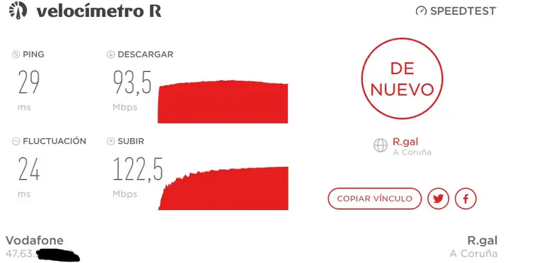

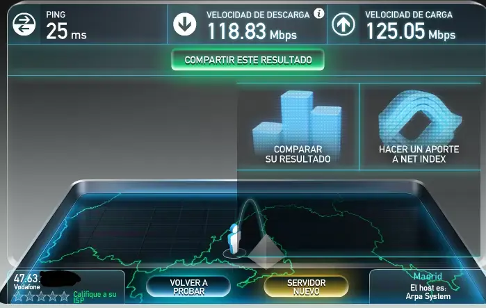

A estas horas, los resultados son:
testdevelocidadgratis.com/badge/59fb7cb4…7f1af042.png
imagen.pngimagen.pngspeedtest.net/result/6759722641
Como podeis apreciar la red no va tan mal… salvo esos lagazos puntuales o cuando se me bloquea el tlf… me da que es cosa mas del router que de otra cosa.

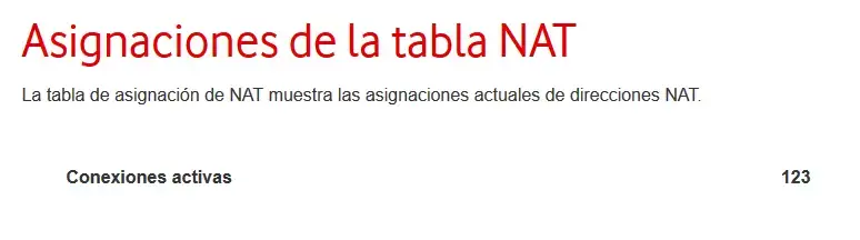

Otra cosa que me llama mucho la atención es la tabla NAT
imagen.pngAquí he llegado a ver hasta 900 conexiones activas, cuando el sercomm solo se usa como puente para que mi red interna tenga acceso a la red, y por supuesto, para disponer de línea telefónica.
Como puedo filtrar, evitar o cerrar conexiones que el router activa cuando quiere? alguna idea?

Las XXX conexiones de la tabla NAT, las crea el Archer con tu tráfico hacia afuera.
