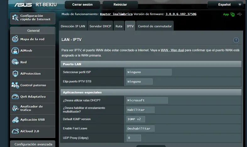

La parte de abajo, la de "Aplicaciones especiales", la tienes diferente. Copia la que te pongo: solo con la primera VLAN y el resto de opciones lo mismo que en la imagen.

Hola a todos, por fin me he podido deshacer del router Vodafone en mi fibra NEBA, gracias en parte a todos vosotros.
Tengo ahora mismo conectado una ONT Nokia y un Asus RT-BE92U con firmware 37506 (no quiero actualizar a la última por si acaso) y puedo ver los canales en directo y acceder tanto a mis grabaciones como a ver desde el principio.
Siguiendo vuestros comentarios, llegaba a unicamente tener internet y en la TV 'ver desde el principio´, asi que estuve toqueteando y reseteando unas cuantas veces y al final, lo conseguí poniendo la VLAN 24 en el apartado 802.1q de WAN y seleccionando ´Ninguno' en perfil de ISP en la seccion LAN - IPTV ademas de dejar activado Aplicaciones espepciales tal y como se puede ver en las imagenes que adjunto.
No he tocado nada mas.
Espero que os sirva.
Salu2.

¡¡¡Muchísimas gracias, Dguillenh!!! Tantos días haciendo montones de combinaciones sin éxito y por fin hay alguien que lo consigue. Yo finalmente también lo he conseguido con esta misma configuración: ONT Nokia, Asus RT-BE92U y fibra NEBA de VF. También puedo confirmar que el firmware que trae el router de fábrica nº 36985 sólo nos permite tener internet y TV de los últimos 7 días y "Desde el principio" pero no la TV en línea. Hay que actualizar al firmware nº 37506 como mínimo. También puedo confirmar que con el firmware nº 37526 (ultimo disponible) TODO funciona perfectamente. Nuevamente, muchas gracias.
