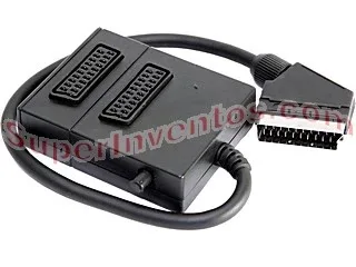

Pero tiene entradas tu TDT? Por que sinceramente dudo que las tenga… Lo único que se me ocurre es que compres un multiplicador para el euroconector y apagues el aparato que no utilizas en cada momento

La opcion del ladron que pone campi vale, pero es mejor que venga con un selector y no te rayas en estar apagando cosas, solo cambias el selector y asi no hay interferencias.
