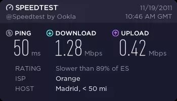

Os adjunto los valores de test de velocidad en el mejor de los casos

Perdonar, no he puesto bien el enlace para que aparezca el test de velocidad
Con la velocidad de 10 Megas tu solo puedes bajar a 1.25 Mb/s
Ya.com te da 1.28Mb/s.
No te quejes que te da mas de que lo que contratas y eso es dificil con adsl!
Otros no tenemos tanta suerte como tu!
Confundes bits con bytes. El medidor de Speedtest va en bits.
