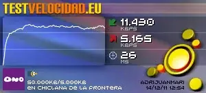

solo me llegan 12 megas de bajada y 5 de subida,tengo contratado 50 y 5 .estoy decepcionado con ono,siempre igual quillo.

e comprobado velocidad en todos los velocimetros y el que mas da 15o19 y ademas,tengo asistencia informatica del seguro y han echo pruebas de toadfs clases y nada

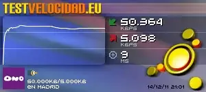

umm que raro yo tengo 50 / 5 y me llega 51/4,6 o algo así más o menos :S:S:S es muy extraño lo tuyo.
