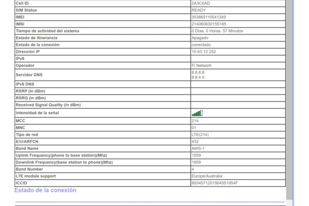

Hoy he puesto mi tarjeta SIM de Finetwork que habitualmente tengo en mi iPhone 6s, en un router 4G cat18 (ya se que va sobrado) Netgear LBR20 100EUS. Lo localicé en Wallapop por un precio de derribo y no me pude resistir.
El tema está que, haciendo el test de velocidad con mi tarjeta, obtengo velocidades de 10 Mbps de bajada y 3 de subida. Una risa. Y lo mismo desde mi iPhone. Y eso que la antena de Vodafone está en la azotea y yo un piso más abajo.
Con una tarjeta SIM de Movistar consigo 40 y 20.
Ahora con el router obtengo más datos que antes con el iPhone no tenía. Y me gustaría me dijerais sí realmente estoy en 4G LTE o en HSPA+.
Hay dos términos que me tienen mosca. Uno "Modo de Red" y otro "Tipo de Red".

Pero mi consulta era mas dirigida a traducir lo que se muestra en la imagen. e iniciamente los dos términos que comenté en mi mensaje inicial. El resto es bienvenido, también.

Si la antena esta saturada te da lo mismo que estes en 5G, 4G o 2G. En la imagen se ve claramente que esta conectado en modo LTE, si la antena no da para más es lo que hay.
EDIT: Al abrir la imagen se ven los datos completos. Diría que esta en modo 3G a pesar de lo que ponga abajo.
apocalypse
Parece que está conectado en 3G (WCDMA) en banda 1 (2100MHz). ¿En el iPhone te conecta en 4G y obtienes la misma velocidad?

lo alucinante es que ne la pantalla pone LTE

Lo extraño es que en la pantalla de mi móvil, me ponga LTE.

La captura que has puesto es del router, que en el móvil te marque LTE solo quiere decir eso, que el router conecta en 3G y en el móvil en 4G, para comprobarlo marca en el iPhone la siguiente secuencia *3001#12345#* y dale al botón de llamar, así sales de dudas.
No os comáis la cabeza con el "tipo de red". Tanto en "modo de red" como en la banda, deja claro que es WCDMA/HSPA+ y además por estar al principio de la tabla, me lo tomo como información relevante… Y eso es 3G. 10/3 Mbps en 3G y teniendo en cuenta que esa banda la están asfixiando con sólo 5 MHz en las zonas donde Vodafone están activando LTE2100 con 10 MHz no me parece en absoluto una mala velocidad.
