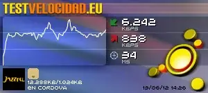

La gráfica es algo irregular, pero los datos son bastante buenos. ¿Has probado con otro router?
La descarga total que me da es 6mb, igual que en los test de velocidad.

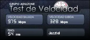

¿Conectas por cable o por WiFi? Porque los resultados de la sincronización son muy buenos, te dice que incluso te llegarían los 20 a tope.
He probado con ambas opciones y el mismo resultado. Capado a 6mb :(
Esto sigue de mal en peor... Todo esto, sincronizando al máximo. He probado hasta realizar el test desde un móvil y salen resultados tan desesperanzadores como este.
No se que hacer :(
En el 1565 me dicen que no aseguran velocidad y que mi conexión con la central tiene buenos datos.
