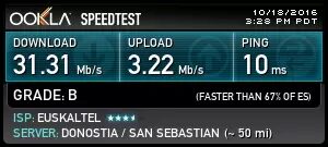

velocidad bien?
acabo de contratar internet y me da dos resultados
como veis, pone 31.31Mb/s y 3.22Mb/s que es eso?
se supone que yo habia contratado 30 MEGAS, que son esos dos numeros. el maximo y minimo que puedo llegar a recibir?
y 10ms? me imagino que ms, son milisegundos. pero a que se refiere?
al contratar en ningun momento me dijeron que minimo fuese a recibir 3.22 MEGAS. yo estaba convecido que contrataba 30
Ahora busca en google la diferencia entre megabit (mb) que es en lo que se miden las ofertas de los operadores, y megabyte (Mb) que es la velocidad que marcan los test de velocidad o los programas que usas.

Quieres decir entre megabit (Mb) y megabyte (MB)

"Download" es bajada y "upload" es subida. Es decir, que tienes una velocidad concreta a la hora de mover datos de la red hacía ti y otra velocidad concreta en el sentido contrario. Esta asimetría es habitual desde que comenzaron las RDSI y ADSL (en el cambio de siglo) y sólo se está comenzando a ver "desfasada" en los últimos tiempos, con algunas conexiones FTTH.
Lo del "ping" ya no tiene que ver con el inglés, es algo más técnico: la latencia de la conexión. Tu PC envía un pequeño paquete de datos (ping) a un servidor (en este caso, al servidor de Ookla de Donosti) y éste devuelve una respuesta (pong). Depende de lo que tarde, ésa es la latencia. Es un dato que aprecian mucho los que juegan online.

2- Hay que explicar que el PING, no es fiable y que es RTT, osea ida y vuelta
3- A los que juegan online, les han lavado mucho el cebollón con lo del ping, cuando en realidad les debería de importar muchíiiiiisimo más la estabilidad de las rutas y el delta-jitter de las mismas.

Ya sabía ya que ibas a saltar con lo del ping :). Y es verdad, ahora que recuerdo, la ISDN eran simétricas.

Me interesa el punto nº3 me puedes explicar como mirar si me va bien el jitter y la estabilidad?
Gracias
A lo 'muy simplón' con el WinMTR, pero muy, muy simplón.

Todo es correcto. Teines contratado los 30/3 y tienes la velocidad perfecta y ping perfecto.
Así que, nada, a disfrutar de tu conexión.
