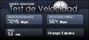

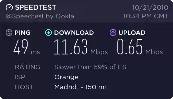

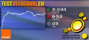

Escribo este mensaje para recibir opiniones sobre el problema que mostrare a continuación.
Tengo contratado ADSL 2+ ( 20 MB ) con Orange, realizando diferentes tests de velocidad :
Imagen original en http://linebenchmark.bandaancha.eu/results/2010/10/1287844303.jpg
(las diferencias de velocidad supongo que será debido a que cada test usa diferentes servidores para las pruebas)
He descartado la posibilidad que fuese la lejanía entre mi casa y la central de ADSL, debido a que vivo a 60 metros de la central.
