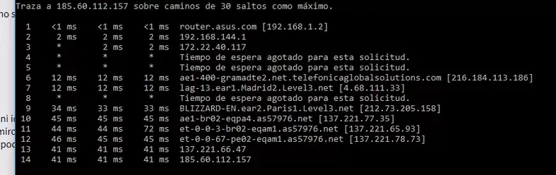

captura.pngCreo que algunos saltos tienes problemas, porque no te da ping y a mi por ejemplo si me lo da
