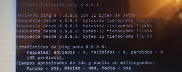

La bala llega tarde en Call of Duty WW2 ¿Veis bien mi ping?
Resulta que he echo varios ping tanto a Google como a mi ps4 veis estos buenos valores para fibra?
Es que resulta que en el call of duty ww2 A veces, no siempre noto que la bala llega un pelín más tarde, como si tuviera un ping muy alto o serán los servidores del propio juego?

Muy buenas, ¿Como conectas la play por cable o por wifi? Esos valores son correctos pero tampoco vamos a saber mucho haciendo un simple ping a google.
Lo que tienes que cerciorarte para que la ps4 funcione bien a nivel online, es ver si tienes el UPNP activo, de no ser así, debes activarlo en las opciones avanzadas del router.
muchas gracias , si tengo el upnp activo tengo la nat tipo 2 pero en el juego modera y tengo dmz activo para tenerla abierta muchas gracias por tu respuesta.
redcupyt
El DMZ esta activado hacia la IP de la Play supongo, ¿no? ¿Y la play tiene una ip fija asignada fuera del rango dhcp?

hay muchos factores que influyen en la latencia de jugar, y no sólo para jugar.
en todo caso, con estar conectado por cable ethernet al router, vas bien.

Si juegas al call of duty no tiene lógica alguna que hagas el ping contra Google.
Te recomiendo que te leas este artículo sobre Peering: Su imporancia en las Conexiones que escribí (si los admin del foro lo creen spam, por favor elimínenlo).
En el vas a ver como cambia la cosa dependiendo de donde quieras ir, y más si lo comparas con otro que va al mismo sitio y tiene peering directo o mejor tránsito que tu.
Puedes tener un ping con google de 1ms y luego con los servidores del duty de 100ms y un operador X puede tener un ping con google de 15ms y con los servidores de duty de 30ms, con lo que tu podrás vacilar lo que quieras de ping con google, pero no podrás usarlo para jugar en comparación con el del otro operador.
