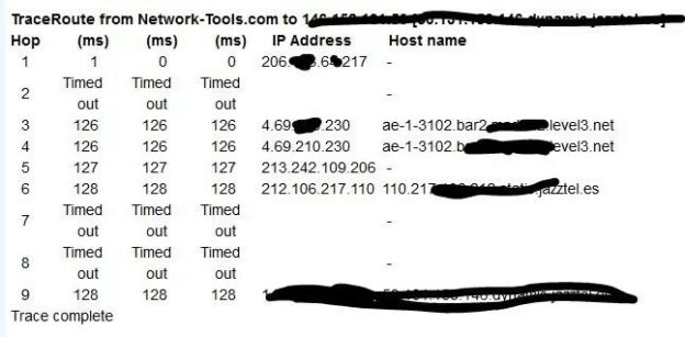

Estaba montando un servidor HTTP con la fibra óptica simétrica de Jazztel 200 megas y cuál es mi sorpresa al ver que el servidor tarda años en responder y se hace prácticamente imposible la navegación. Tras hacer un ping, tanto sin hacer redirección de puertos (contesta el router), como respondiendo el servidor apache, da valores de ping anómalos y demasiado altos.
Además, se observa un traceroute que creo que no es normal, pero dado mi conocimiento en redes no puedo sacar conclusiones.
¿A qué se deben estos timed out?

Yo tengo una raspberry con Nginx instalado y tengo también un ZTE 218 y no tengo ningún problema con la carga de páginas hacia mi servidor.
Además veo que la latencia sube cuando entra a la red de Level3 según leo en tu captura, así que dudo que sea algo de tu router.
El traceroute que pegas (por cierto, tachar los nombres intermedios es lo más ridículo que he visto) es desde Dallas, Texas hasta España.
Los pings de 128 ms son completamente normales para esa distancia. Si quieres demostrar algo con ello, no sé qué es francamente.

Estoy haciendo las pruebas al ping de mi dirección pública , y como decía en el OP, los valores son muy altos. Os copio y pego los resultados de un traceroute desde un servidor en Francia
Desde luego, ese salto de 6.867 ms a 30.926 no se si es normal, ya que como os decía, el servidor HTTP que monté con Wordpress tardaba años en mostrar la página y responder, lo que hacía imposible la navegación. ¿Cómo lo veis? ¿Debería ponerme en contacto con Jazztel?

La captura es en sentido contrario: desde un servidor de alojamiento en Francia hasta su domicilio. Es el servidor el que usa Linux.
De todas formas, desde principios de Abril, Jazztel está usando las rutas de Orange y todo ha cambiado mucho.
