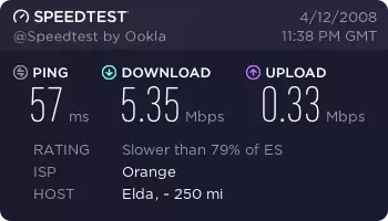

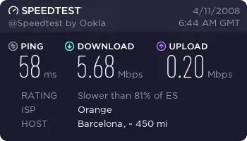

Qué tal están para ser de 6 megas. Lo peor que veo es la subida…
moon31
Qué nivel de ruido tienes en la subida?? Es que yo lo tengo a 16 y creo que es por eso que sincronizo tampoco (202).
La bajada me va muy bien, pero me mosquea la subida...

moon31
Si, el snr. Gracias por aportarlos.
Tengo ese valor del snr por las nubes, en 16... creo que es por eso por lo que la subida la tengo más flojita.
Un día estuvieron tocando algo en la central y me la dejaron así... Cuando tocan algo, lo joroban, es increíble.
Gracias de nuevo.
