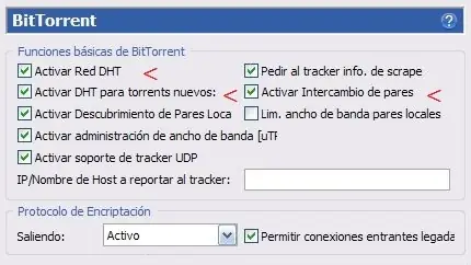

Si usas trackers privados deja destildadas todas las opciones de DHT y de Intercambio de pares o tendrás problemas de H&R (los 3 con < en la captura debes dejarlos al contrario de la misma)
Me temo que lo que has comentado es completamente incorrecto, aparte de que se sale del tema original.
Todo torrente con la bandera de privado activa, desconecta automáticamente el intercambio de pares y la red descentralizada (DHT). Por lo tanto, no hace falta modificar en absoluto las opciones que comentas, que afectarán a todos los torrentes que usen trackers públicos.
Otro comentario incorrecto es que tocar esos parámetros no tiene nada que ver con el H&R. Para aquellos que no conozcan el término, se denomina en inglés "Hit & Run" (Golpea y corre) a la acción de descargar un torrente y no compartirlo el tiempo suficiente, según las normas de determinados trackers privados. No todos los trackers privados tienen normas de H&R, otros te obligan a compartirlo durante X horas o subir un porcentaje determinado del tamaño de cada torrente.
Por defecto uTorrent comparte cada torrente hasta que hemos subido el equivalente a un 150% (una vez y media) el tamaño de dicho torrente. Se puede modificar, pero el menú para ello no está en las opciones que CUNYAT nos pega en el mensaje anterior.
El mismo tracker (privado) te "avisa" en la pestaña trackers de utorrent que esas tres opciones no están permitidas y por tanto quedan deshabilitadas. Pero sí es cierto, como dice Cunyat, que en los trackers que conozco te avisan de que aún así debes deshabilitarlas ;)
Otra cosa es lo del H&R. Aunque tengas en Opciones---Preferencias---Queing preestablecido un ratio mínimo de 150 lo que cuenta es lo que te contabilice el tracker como subido, que no siempre coincide con las estadísticas del utorrent, con lo que hay que tener cuidado con eso y vigilar el panel de usuario. Además,en algunos sitios el hit and run empieza a contabilizar desde el momento en que te descargas completo el torrent no desde el inicio de la descarga con lo que hay que tener, de nuevo, mucho cuidado.

No es incorrecto,y no se sale del post al que respondo,ya que dice que ha configurado utorrent conforme a una guia X.
Como administrador de 3 trackers privados te puedo decir que aunque los trackers tengan desactivados esos parámetros basta conque te hayas conectado con otro usuario en un tracker no privado con tu cliente para que se conecte condigo mediante DHT,lo que conlleva que le des subida,esta no salga en tu cuenta del tracker privado y empiece el típico "tengo un warning habiendo subido tanto",cosa que en tu cliente sera real,pero no en el tracker.
A lo que dice Ari,normalmente para el H&R el tiempo empieza a contar al completar la subida y el ratio desde que la comienzas,aunque siempre hay trackers que lo hacen diferente.
