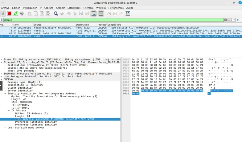

and125
Dejo esto por aquí para futura referencia*
El Zte H3600P nunca responde con un prefijo, solo con una dirección no temporal (IA_NA):
Captura de Wireshark: Router OPNsense (cliente) aguas abajo del Zte (servidor)
