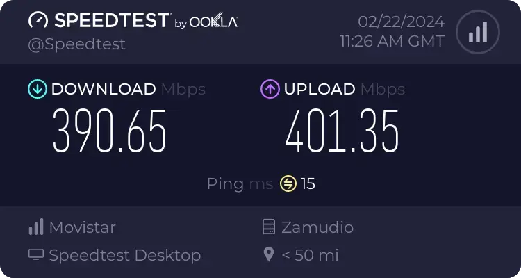

Esos bichillos yo creo que no dan mas de si, yo tengo el Tp-Link T3U y lo mas que le he visto dar con el HGU es esto, en la misma habitación.

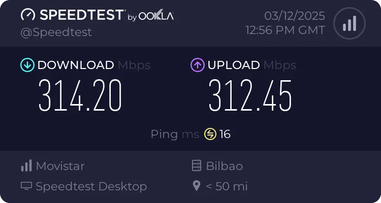

Y esto en la de al lado.
