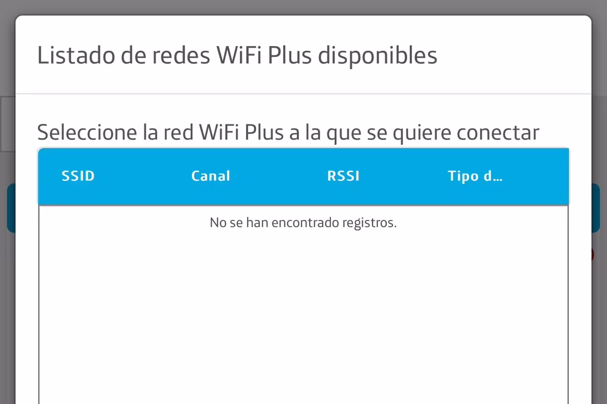

Recientemente he obtenido un amplificador Smart Wifi de Movistar de alguien que me lo ha dado y decidí probar a conectarlo a mi router actual de Orange, un Livebox 6, ya que pensé, si mis repetidores de Orange funcionan con un HGU (lo hice previamente cuando estuve en O2), ¿Por qué no podría ocurrir lo mismo y que funcione un amplificador de Movistar con mi Livebox?
Al ponerme manos a la obra al rato me tope con un problema, y es que soy incapaz de enlazarlo con mi router actual, tanto por WPS (he probado tanto el WPS del WiFi+ tanto el normal del amplificador) y usando la interfaz web del amplificador, la cual no me devolvía ninguna red WiFi en el listado para seleccionar la que quería usar.
smartwifinoredes
Adjunto los modelos de dichos dispositivos:
  • Amplificador Smart Wifi Askey: RG3110W Firmware: GL_g7.10_RG3110W0.4.23.1
  • Livebox 6 Arcadyan: PRV33AX349B-B-LT
¿Alguien ha intentado hacer lo mismo o algo similar con un amplificador de Movistar a otro router que no sea de la compañia?
EDIT: Tengo el switch de atrás en modo "Rep" y he realizado reset del amplificador antes de probarlo y varias veces mientras lo iba intentando.

A lo del listado, me esta oliendo a ver si solo se conectara a routers de Movistar este amplificador en especifico… Funcionaba perfectamente me han dicho cuando lo usaban los que me lo dieron. Justamente ningún vecino mío tiene Movistar (o almenos no me llega ninguna red de un HGU) para ver si puede ser eso.
Me extraña aún así que no te aparezca ninguna red de 5GHz, aunque cosas más raras he visto.

No hace falta usar WPS, en la lista de redes te deberían aparecer todas las redes 5GHz que hay al alcance. Y sí soporta DFS, es uno de los últimos modelos y el que tengo yo es el más antiguo con WiFi 5 y también lo soporta.
Si después de resetear sigue sin funcionar, igual tiene algún problema de hardware.

Pero éstas condiciones/limitaciones son para los AP, que es el modo AUTO/ETH del amplificador smart wifi. En modo rep. que utiliza el modo cliente, no se puede seleccionar el ancho y depende del AP al que conectes. Ahí no he probado si soporta esos canales. Tampoco es habitual que los routers de operador con el canal en selección automática usen esos canales. Además es que no le encuentra ninguna red, y seguro que de vecinos habrá en 5GHz en diferentes canales. Para mi que está roto.
