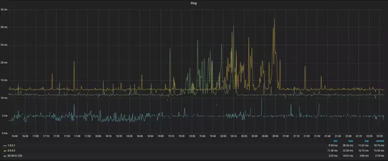

Hola, hay problemas de conectividad (¿servidores caídos? ¿problemas de ruta en su red?) con los DNS de Movistar, no así con otros.
Tengo un ping constnate a los servidores de Google (8.8.8.8), CloudFlare (1.0.0.1) y el de Movistar (80.58.61.250) y el de Movistar no está respondiendo cada 2x3, cundo lo normal es que vaya como los otros 2. Aquí te dejo screenshot:
Última hora, fíjate como está rota la linea de Movistar (faltan datos → no hay ping / se pierde, mientras que el resto es un continuo)

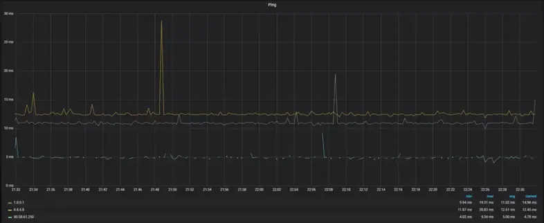

98v0K2RAquí tienes las últimas 6 horas, se ve como a ratos va bien y de golpe se jode:
wuUYdbW
Estoy mirando los intervalos temporales y el tema ha empezado sobre las 14 de hoy. Antes de eso está todo perfecto.
A lo mejor esta haciendo filtrado y han mandado el icmp a tomar viento
No creo. Por un lado tenemos que si sigue respondiendo, aunque no siempre, por lo que sería un filtro muy mal puesto.
Por otro lado, he mirado esta gráfica porque a mí me estaba funcionando mal la navegación, se queda un buen rato resolviendo el nombre. Es mucha casualidad que de golpe a 3 personas nos vaya mal la resolución (arriba tienes el resultado de un dig de un usuario haciendo timeout) y que los pings empiecen a ir mal.

Es que en la Raspberry Pi tengo un servidor para recabar métricas de cosas (principalmente la propia Raspberry: uso de memoria, cpu, temperatura), Prometheus, y los visualizo con Graphana (que es la imagen que veis).
En Prometheus tengo un script que da el resultado de un ping, y lo llama con los 3 servidores que he puesto. Por eso tengo la gráfica, no porque me haya puesto ahora a hacer el ping y a representarlo, si no porque lo tengo siempre (me guarda los últimos 15 días) y he mirado como estaba.
Así que el programa es simplemente el propio comando "ping" (en línux), simplemente que Prometheus lo hace cada 15 segundos, guarda los resultados y los visualizo en Graphana.

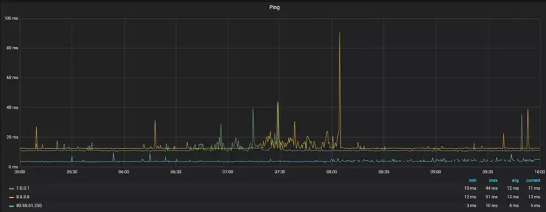

Creo que tiene que ver con algo de saturación en el servidor DNS (y que tengan algún problema, ya que no ha pasado esto antes) ya que durante la noche ha ido bien, pero a las 8:15 ha empezado de nuevo a fallar: gente levantándose y empresas empezando a trabajar:
