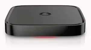

En HFC, los canales se reciben por coaxial, pero el Sagemcom necesita conexión por cable LAN al router para las funciones de grabación, 7 últimos días,la guia …etc, mientras que el cisco no
